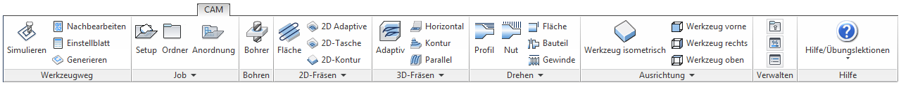

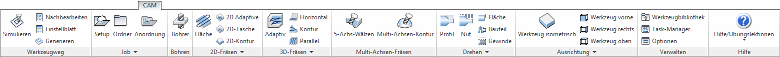

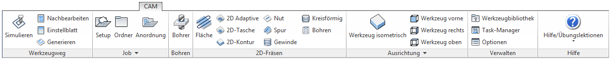

Im Folgenden sind die Multifunktionsleisten der drei verschiedenen Versionen von Inventor HSM und die jeweils verfügbaren Befehle dargestellt:
Die Inventor HSM Express-Multifunktionsleiste
Die Inventor HSM-Multifunktionsleiste
Die Inventor HSM Professional-Multifunktionsleiste

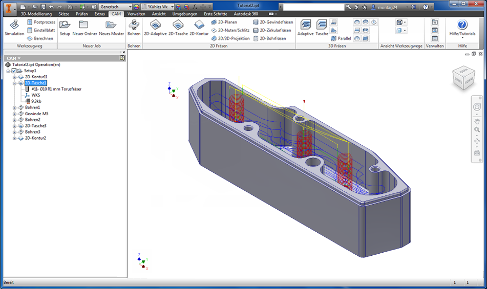

Sobald eine Bauteil- oder Baugruppendatei geladen und eine Strategie aus der CAM-Multifunktionsleiste ausgewählt wurde, wird der CAM-Browser aktiv und ersetzt den vertrauten Modell-Browser von Inventor. Im CAM-Browser können Sie alle für die Bearbeitung relevanten Daten des aktuellen Bauteils bzw. der aktuellen Baugruppe anzeigen und ändern.
Wählen Sie zum Erstellen Ihrer ersten Bearbeitungsoperation einfach eine der Werkzeugwegstrategien aus dem CAM-Werkzeugkasten aus. Der Typ des erforderlichen Werkzeugwegs hängt natürlich von der Geometrie des Bauteils ab. Eine Beschreibung der einzelnen Bearbeitungsstrategien finden Sie unter den Inventor HSM-Hilfethemen Info über 2D-Bearbeitungsstrategien und Info über 3D-Bearbeitungsstrategien.
Das folgende Beispiel zeigt die Strategie 2D-Tasche, die dazu dient, die innere Kavität eines Bauteils auszuräumen.

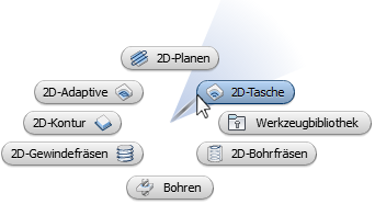

Sie wählen die erste Operation aus, die Sie für das Werkstück durchführen möchten, indem Sie in der Multifunktionsleiste auf den entsprechenden Befehl klicken. In diesem Beispiel würden Sie auf den folgenden Befehl klicken: Registerkarte CAM Gruppe 2D-Fräsen 2D-Tasche .
Hinweis: Alternativ können Sie auch mit der rechten Maustaste auf einen leeren Bereich des Grafikfensters klicken, um das vertraute Inventor-Minimenü aufzurufen, und dann auf den entsprechenden Minimenü-Knoten klicken.

Nachdem Sie erfolgreich einen Werkzeugweg berechnet haben, können Sie eine Vorschau des auf dem Modell erzeugten Werkzeugwegs anzeigen, indem Sie einfach die entsprechende Operation im CAM-Browser auswählen.

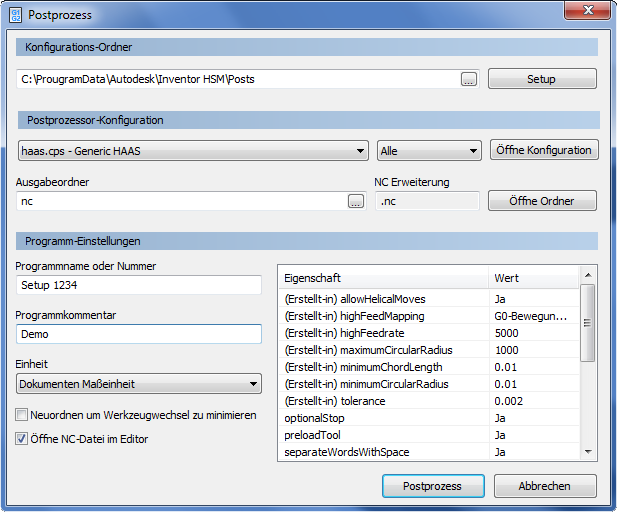

Postprozessing
Inventor HSM wird mit einer Reihe von anpassbaren Postprozessoren geliefert. Zum Aufrufen wählen Sie im CAM-Browser eine oder mehrere Operationen aus und klicken auf Registerkarte CAM Gruppe Werkzeugweg Postprozess auf der CAM-Multifunktionsleiste.
