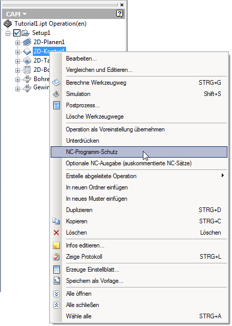

Mit Inventor HSM können Sie einzelne Operationen davor schützen, bei Änderungen des Modells ungültig zu werden. Dies ist nützlich, wenn Sie Operationen haben, die bereits auf der Maschine ausgeführt wurden, und die Restmaterialbearbeitung von diesen Operationen durchführen möchten, während Sie Änderungen am Modell vornehmen.
Um eine Operation zu schützen, klicken Sie im CAM-Browser mit der rechten Maustaste auf die Operation und wählen Schützen aus dem Kontextmenü. Entsprechend können Sie erneut Schützen wählen, um den Schutz aufzuheben. Sobald die Operation ungeschützt ist, wird sie automatisch als ungültig gekennzeichnet und muss neu berechnet werden.

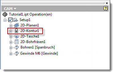

Geschützte Operationen werden im CAM-Browser mit einem Schloss-Symbol angezeigt.
Die Operation 2D-Kontur1 ist geschützt, wie anhand des Schloss-Symbols zu sehen ist
