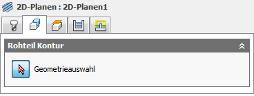

Um den Bearbeitungsbereich manuell festzulegen, klicken Sie einfach auf der Registerkarte Geometrie auf die Schaltfläche Geometrieauswahl und wählen wie üblich die Konturen aus.
Klicken Sie auf die Schaltfläche Geometrieauswahl, um Geometrie manuell auszuwählen.
