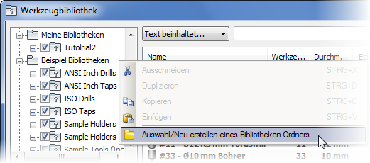

Wenn Sie Ihre Werkzeugbibliotheken in einem anderen Ordner auf Ihrem PC oder auf einer Netzwerkfreigabe verwahren möchten, können Sie zusätzliche Bibliotheksordner hinzufügen, indem Sie mit der rechten Maustaste in die Bibliotheksbaumstruktur klicken und Bibliotheksordner hinzufügen aus dem Kontextmenü wählen.
Hinzufügen eines Bibliotheksordners
Es wird ein Standard-Dialogfeld Nach Ordner suchen angezeigt, in dem Sie einen vorhandenen Ordner auswählen oder einen neuen Ordner erstellen können. Nachdem Sie den Ordner hinzugefügt haben, können Sie ihm einen aussagekräftigen Namen geben. In der unten stehenden Abbildung hat der neue Bibliotheksordner den Namen Werkzeugbibliotheken auf Server erhalten, um anzuzeigen, dass sich die Werkzeugbibliotheken auf dem Server befinden.
