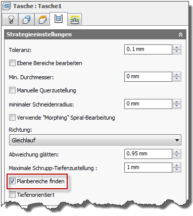

Die 3D-Freiräumstrategien (3D Adaptive Clearing und 3D-Taschenfräsen) sowie die Strategie Konturschlichten weisen auf der Registerkarte Strategieeinstellungen die Einstellung Planbereiche finden auf. Ist diese Option aktiviert, erkennt die Strategie alle ebenen Bereiche und passt die Tiefenzustellungen so an, dass das axiale Rohteil-Aufmaß an diesen ebenen Bereichen verbleibt.
Die Einstellung Planbereiche finden auf der Registerkarte Strategieeinstellungen
