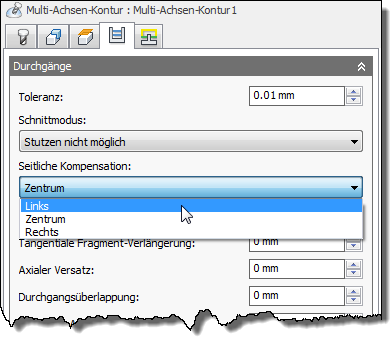

Multi-Achsen-Kontur ermöglicht eine seitliche Kompensation des Werkzeugs links und rechts der gewählten Konturen.
Richtung der seitlichen Kompensation
Dies funktioniert genauso wie die Kompensationsrichtung bei der Strategie 2D-Kontur und versetzt das Werkzeug nach links oder rechts gegenüber der ausgewählten Geometrie.

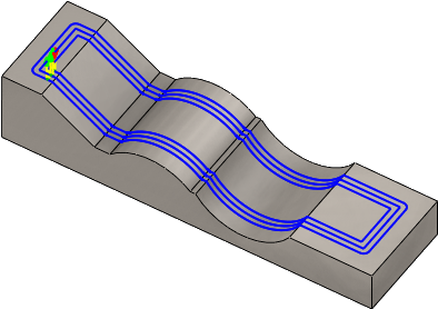

Links/Mitte/Rechts kompensierte Multi-Achsen-Kontur-Werkzeugwege
