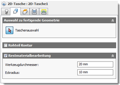

Aktivieren Sie für das Restschruppen einer 2D-Tasche auf der Registerkarte Geometrie das Kontrollkästchen Restmaterialbearbeitung, und geben Sie den Werkzeugdurchmesser und den Werkzeug-Eckenradius ein, der zuvor für die Geometrie verwendet wurde.
Wenn Sie z. B. die Schruppoperation mit einem 20-mm-Werkzeug starten, das nicht für alle Bereiche einer bestimmten Tasche geeignet ist, führen Sie eine weitere 2D-Taschen-Operation mit einem kleineren Werkzeug durch und geben für den Parameter Werkzeugdurchmesser Restmaterial den Wert 20 mm an.
Aktivieren der Restmaterialbearbeitung für eine Operation 2D-Tasche
