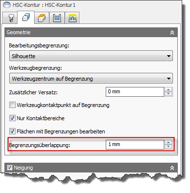

Wenn Sie bei einer Operation HSC-Kontur Neigungswinkelbegrenzung und/oder Restmaterialbearbeitung verwenden, können Sie die Einstellung Flächen mit Begrenzungen bearbeiten auf der Registerkarte Geometrie verwenden, um den Versatz des Werkzeugwegs von den durch die Neigungs- und/oder Restmaterialerkennung erzeugten Begrenzungen zu starten.
Sie können außerdem eine Begrenzungsüberlappung angeben, sodass die Begrenzung des ermittelten Neigungs- bzw. Restmaterialbereichs um den angegebenen Überlappungswert vergrößert wird.
Die Einstellung Begrenzungsüberlappung
Die folgende Abbildung zeigt einen HSC-Kontur-Werkzeugweg mit einem Neigungswinkel von 0 bis 45 Grad:
Linke Seite: Begrenzungsüberlappung = 1 mm - Rechte Seite: Keine Begrenzungsüberlappung
