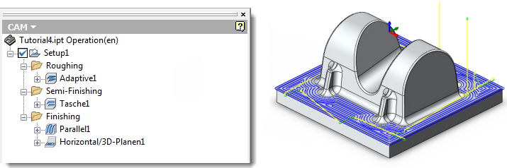

Im Gegensatz zu Setups wirken sich Ordner nicht auf die Operationen aus, die sie enthalten, sind jedoch nützlich zum Gruppieren von Operationen. Beispiel: Ein häufig auftretendes Szenario besteht darin, separate Ordner für Schrupp-, Vorschlicht- und Schlichtoperationen zu erstellen.
3D-Bauteil mit Ordnern für jede Gruppe von Operationen. Ein geöffneter Ordner zeigt die darin enthaltenen Operationen an.
