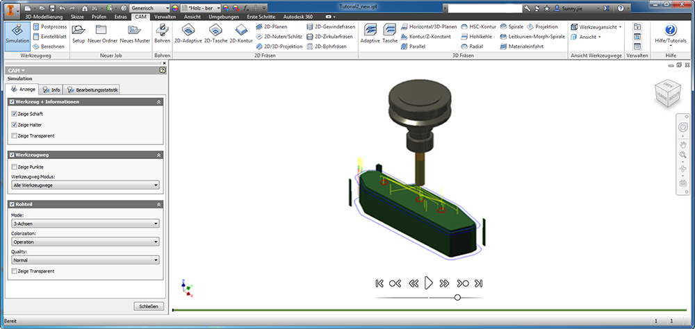

Nach dem Erstellen des Werkzeugwegs können Sie das Ergebnis mit dem integrierten Werkzeug Simulieren überprüfen. Über die Funktion Start wird die Bewegung des Werkzeugs simuliert. Die Steuerungsmöglichkeiten beinhalten Simulationsgeschwindigkeit und -richtung, Sichtbarkeit des Werkzeugs, Schafts und Halters sowie farbliche Darstellung von Eilgangbewegungen, Ein-/Ausfahrbewegungen und Schnittbewegungen.
Mit den Simulationsfunktionen auf den Registerkarten Informationen und Statistik können Sie Abstände messen oder alle wesentlichen Informationen zu Werkzeugen, Vorschub und Geschwindigkeit, geschätzter Bearbeitungszeit usw. dynamisch anzeigen. 3+2-Achsenbearbeitung wird vollständig unterstützt, und mehrere Werkzeugwege können in einer einzigen Operation überprüft werden.
Rohteilsimulation
Mit der integrierten Rohteilsimulation kann der Anwender auf dem Bildschirm verfolgen, wie das Material von einem Rohteilblock abgetragen wird. Eine Überprüfung auf Kollisionen zwischen Werkzeugschaft und Spannzeugen findet dabei automatisch statt. Das resultierende Volumenkörpermodell lässt sich durch Einfärben der Flächen gemäß dem Werkzeug, das die einzelnen Flächenbereiche bearbeitet hat, untersuchen.
