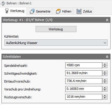

Einstellungen auf der Registerkarte Werkzeug + Informationen
Kühlmittel
Der mit dem Werkzeug verwendete Kühlmitteltyp
Spindeldrehzahl
Die Drehzahl der Spindel
Schnittgeschwindigkeit
Die Spindeldrehzahl, ausgedrückt als die Oberflächengeschwindigkeit des Werkzeugs
Eintauchvorschub
Der beim Eintauchen in das Rohteil verwendete Vorschub
Vorschub pro Umdrehung
Der Eintauchvorschub, ausgedrückt als Vorschub pro Umdrehung
Rückzugsvorschub
Beim Rückzug (nicht bei G0-Bewegungen) verwendeter Vorschub

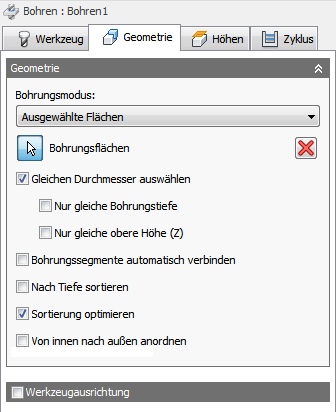

Einstellungen auf der Registerkarte Geometrie
Diese kurze Animation bietet einen Überblick über die Bohrungsauswahlfilter.
Bohrungsflächen
Enthält die Anzahl der für die Bohrung ausgewählten Flächen. Wird für die modellbasierte Objektauswahl verwendet. Verwenden Sie X, um die Auswahl aller derzeit ausgewählten Elemente aufzuheben.
Bohrungspunkte
Enthält die Anzahl der Punkte oder Kantenkurven, die für die Bohroperation ausgewählt wurden. Wird für die geometriebasierte Bohrungsauswahl verwendet. Verwenden Sie X, um die Auswahl aller derzeit ausgewählten Elemente aufzuheben.
Gleichen Durchmesser auswählen
Aktivieren Sie das Kontrollkästchen, um alle Bohrungen mit demselben Durchmesser wie das aktuell ausgewählte Element auszuwählen.
Eine einzelne Auswahl findet alle übereinstimmenden Bohrungen. Die Verwendung dieser Option ist assoziativ zum Modell. Wenn später weitere Bohrungen mit dem gleichen Durchmesser hinzugefügt werden, werden bei der erneuten Durchführung der Operation die hinzugefügten Bohrungen automatisch in den Bohrzyklus eingeschlossen.
Beispiel: Aktivieren Sie diese Option, und wählen Sie eine einzelne 6-mm-Bohrung und eine einzelne 12-mm-Bohrung aus. Nun wird jede Bohrung mit einem Durchmesser von 6 mm bzw. 12 mm auf dem Bauteil automatisch ausgewählt.
Nur gleiche obere Höhe (Z)
Aktivieren Sie das Kontrollkästchen, um alle Bohrungen auszuwählen, die über dieselbe obere Höhe für Z verfügen wie das aktuell ausgewählte Element.
Verwenden Sie diese Methode, um die Bearbeitung auf eine Z-Ebene zu beschränken. Der rote Pfeil unten zeigt das ausgewählte Objekt an.
Alle Bohrungen mit kurzer Tiefe auf der mittleren Höhe
Alle Bohrungen mit langer Tiefe auf der unteren Ebene
Bohrungssegmente automatisch verbinden
Aktivieren Sie das Kontrollkästchen, um mehrere Bohrungssegmente zu verbinden. Ist diese Option aktiviert, werden alle Bohrungssegmente für die Festlegung der Bohrungsanfangshöhe berücksichtigt. Verwenden Sie diese Option, wenn die ausgewählte Bohrung über eine zylindrische Senkung verfügt. Dadurch befindet sich die Starthöhe am oberen Ende der zylindrischen Senkung und nicht am oberen Ende der Bohrung.
Beispiel: Wurde für eine Bohrung zunächst ein NC-Anbohrer oder eine zylindrische Senkung verwendet, möchten Sie die Bohrung möglicherweise mit einem gewissen Abstand über dem bearbeiteten Bereich beginnen. Durch das Aktivieren der automatischen Verbindung beginnt die Bohrung über dem höchsten Bohrungssegment.
Linke Bohrung: Automatisches Verbinden deaktiviert
Rechte Bohrung: Automatisches Verbinden aktiviert
Die blaue Linie gibt die Anfangshöhe für die Bohrung an.
Nach Tiefe sortieren
Ändert die Sortierung von der höchsten bis zur niedrigsten Ebene oder umgekehrt. Wird diese Option nicht aktiviert, beginnt die Sortierung bei der höchsten Z-Ebene und bewegt sich schrittweise nach unten. Aktivieren Sie die Option, um die Sortierung umzukehren.
Bei Deaktivierung:
Erste Bohrung beim höchsten Z-Wert
Bei Aktivierung:
Erste Bohrung beim niedrigsten Z-Wert
Sortierung optimieren
Wenn diese Option aktiviert ist, wird der Pfad zwischen Bohrungen mit Hinblick auf den kleinsten Abstand optimiert, um die Zyklusdauer zu verkürzen.
Von innen nach außen anordnen
Aktivieren Sie das Kontrollkästchen, um die Reihenfolge so zu ändern, dass der Werkzeugweg an der innersten Position des Bauteils beginnt. Wird die Option nicht aktiviert, beginnt der Werkzeugweg an einer äußeren Kante und bewegt sich dann über das Bauteil.
Bei Aktivierung:
Erste Bohrung an der innersten Position

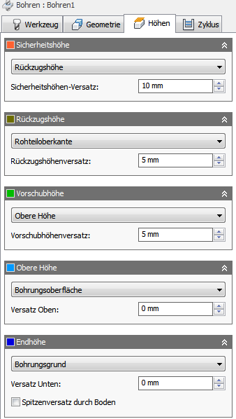

Einstellungen auf der Registerkarte Höheneinstellungen
Sicherheitshöhe
Die Sicherheitshöhe ist die erste Höhe, die das Werkzeug auf seinem Weg zum Beginn des Werkzeugwegs per Eilgang ansteuert.
Sicherheitshöhe
Von Rückzugshöhe: Inkrementeller Versatz gegenüber der Rückzugshöhe.
Von Anfahrhöhe: Inkrementeller Versatz von der Anfahrhöhe
Von Oberkante/Anfangshöhe der Bearbeitung: Inkrementeller Versatz gegenüber der Oberkante/Anfangshöhe der Bearbeitung.
Von Endtiefe der Bearbeitung: Inkrementeller Versatz gegenüber der Endtiefe der Bearbeitung.
Von Oberkante Modell: Inkrementeller Versatz gegenüber der Oberkante Modell.
Von Unterkante Modell: Inkrementeller Versatz gegenüber der Unterkante Modell.
Von Oberkante Rohteil: Inkrementeller Versatz gegenüber der Oberkante Rohteil.
Von Unterkante Rohteil: Inkrementeller Versatz gegenüber der Unterkante Rohteil.
Von der Bohrungsoberfläche: Inkrementeller Versatz gegenüber der Bohrungsoberfläche.
Von der Bohrungstiefe: Inkrementeller Versatz gegenüber der Bohrungstiefe.
Von Auswahl: Inkrementeller Versatz gegenüber einem Punkt (Scheitelpunkt), einer Kante oder einer Fläche, der bzw. die auf dem Modell ausgewählt wurde.
Ursprung (absolut): Absoluter Versatz vom Ursprung, der innerhalb der jeweiligen Operation entweder im Setup oder in der Werkzeugorientierung definiert wird.
Sicherheitshöhen-Versatz
Der Sicherheitshöhen-Versatz wird in Abhängigkeit von der in der oben stehenden Dropdown-Liste ausgewählten Sicherheitshöhe angewendet.
Rückzugshöhe
Mit der Rückzugshöhe wird die Höhe festgelegt, zu der das Werkzeug nach oben verschoben wird, bevor die nächste Schnittbewegung erfolgt. Der Wert für die Rückzugshöhe muss über dem Wert für Vorschubhöhe und Oberkante liegen. Die Rückzugshöhe wird zusammen mit dem nachfolgenden Versatz zum Festlegen der Höhe verwendet.
Rückzugshöhe
Von Sicherheitshöhe: Inkrementeller Versatz gegenüber der Sicherheitshöhe.
Rückzugshöhenversatz
Der Rückzugshöhenversatz wird in Abhängigkeit von der in der oben stehenden Dropdown-Liste ausgewählten Rückzugshöhe angewendet.
Anfahrhöhe
Die Vorschubhöhe legt die Höhe fest, zu der das Werkzeug vor dem Wechsel zum Vorschub, um in das Bauteil einzutauchen, im Eilgang verschoben wird. Der Wert für die Vorschubhöhe muss über dem Wert für Oberkante liegen. Bei einer Bohrung wird diese Höhe als die ursprüngliche Anfahrhöhe und Einstech-Rückzugshöhe verwendet. Die Vorschubhöhe wird zusammen mit dem nachfolgenden Versatz verwendet, um die Höhe festzulegen.
Anfahrhöhe
Deaktiviert: Deaktivieren Sie die Option Vorschubhöhe, um das Werkzeug im Eilgang auf die Einfahrt zu bewegen.
Vorschubhöhenversatz
Der Vorschubhöhenversatz wird in Abhängigkeit von der in der oben stehenden Dropdown-Liste ausgewählten Vorschubhöhe angewendet.
Über Obere Höhe wird die Höhe festgelegt, die die Oberkante des Schnitts beschreibt. Der Wert für Obere Höhe muss über dem Wert für Unterkante liegen. Die obere Höhe wird zusammen mit dem nachfolgenden Versatz zum Festlegen der Höhe verwendet.
Versatz oben
Der Versatz Oben wird in Abhängigkeit von der in der oben stehenden Dropdown-Liste ausgewählten oberen Höhe angewendet.
Die Endhöhe bestimmt die Endhöhe/-tiefe der Bearbeitung und die niedrigste Tiefe, auf die das Werkzeug in das Rohteil abgesenkt wird. Der Wert für Endhöhe muss unter dem Wert für Oberkante liegen. Die Endhöhe wird zusammen mit dem nachfolgenden Versatz zum Festlegen der Höhe verwendet.
Bis Fasenbreite: Erlaubt dem Werkzeug, gerade so weit zu bohren, dass die Fasenbreite dem Eingangsparameter entspricht. Der Eingangsparameter darf die Fasenbreite des Werkzeugs nicht überschreiten. Der berechnete Höhenversatz ist abhängig von den Parametern des Werkzeugs (Durchmesser, Spitzendurchmesser und Spitzenwinkel) und vom Durchmesser der Bohrung. Zu den zulässigen Auswahlmöglichkeiten gehören zylindrische Flächen, Kreise oder Bogen.
Bis Fasendurchmesser: Der Durchmesser der neuen Bohrung entspricht dem Eingangsparameter. Daher darf der Eingangsparameter den Durchmesser des Werkzeugs nicht überschreiten. Der berechnete Höhenversatz ist abhängig von den Parametern des Werkzeugs und unabhängig von der Bohrungsauswahl. Zu den zulässigen Auswahlmöglichkeiten gehören zylindrische Flächen, Kreise oder Bogen.
Unterer Versatz
Der Versatz Unten wird in Abhängigkeit von der in der oben stehenden Dropdown-Liste ausgewählten Endhöhe angewendet.
Spitzenbohrung durch Boden
Wenn diese Option aktiviert ist, bohrt die Werkzeugspitze durch den Boden der Bohrung durch. Die Lippe des Bohrers wird am vollständigen Durchmesser am Boden der Bohrung positioniert. Sie können mit dem Werkzeug auch durch den Boden hindurch oder, mithilfe der Durchbruchtiefe, über den Boden hinaus bohren.
Linke Bohrung: Tiefe an der Spitze (deaktiviert)
Rechte Bohrung: Tiefe an der Lippe (aktiviert)
Durchbruchtiefe
Legt fest, wie weit die Werkzeuglippe durch den Boden der Bohrung bohrt, um einen sauberen Schnitt durch das Bauteil zu gewährleisten.
Linke Bohrung: Durchbruch 0.0 Zoll
Rechte Bohrung: Durchbruch 0.06 Zoll
Achtung: Beim Durchbruch kann es vorkommen, dass das Werkzeug in das Spannmittel oder das unter dem Bauteil liegende Material schneidet.
