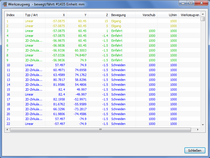

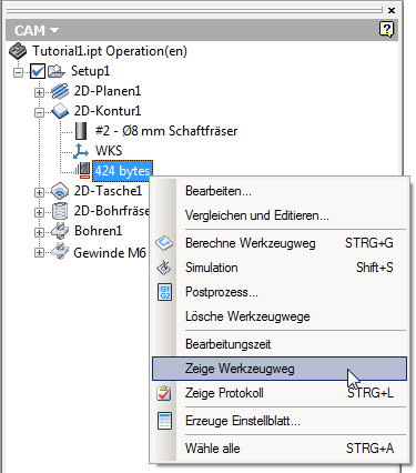

Werkzeugweg anzeigen bietet allgemeine Informationen zum Werkzeugweg in einem Listenformat. Dies kann in einigen Fällen praktischer sein als den Werkzeugweg tatsächlich zu simulieren. Sie können das Dialogfeld aus dem CAM-Browser aufrufen, indem Sie mit der rechten Maustaste auf die Werkzeugwegkomponente einer Operation klicken und Werkzeugweg anzeigen aus dem Kontextmenü wählen.
Das Dialogfeld Werkzeugweg anzeigen zeigt Informationen über einzelne Bewegungen wie Vorschübe und Geschwindigkeiten, Bewegungstypen, Werkzeugkompensation und Bewegungskoordinaten an.
