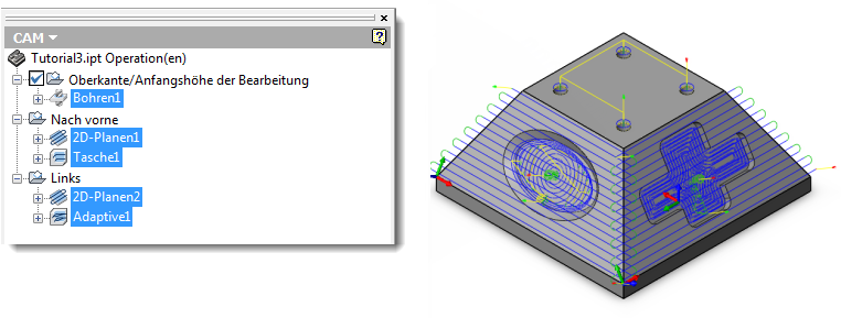

Ein Setup definiert eine Reihe von allgemeinen Eigenschaften für einen Satz von Bearbeitungsoperationen, darunter das Arbeitskoordinatensystem (WKS), die Rohteilgeometrie, Spannmittel und die Bearbeitungsflächen.
Jedes Setup wird als separates Element im CAM-Browser mithilfe des Setup-Symbols dargestellt. Alle unter diesem Element angeordneten Operationen verwenden vorgabegemäß Setup-Einstellungen.
Zur Erstellung von Operationen in Inventor HSM benötigen Sie mindestens ein Setup. Sie können ein Setup manuell erstellen, indem Sie auf Setup im Inventor HSM-Werkzeugkasten oder im Kontextmenü des CAM-Browsers klicken.
Hinweis: Wenn Sie vor dem Hinzufügen Ihrer ersten Operation ein Setup nicht manuell erstellen, wird automatisch ein Setup mit Vorgabeparametern für Sie erstellt.
3+2-Bauteil mit einem Setup für jede zu bearbeitende Seite
