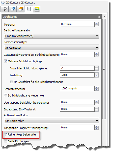

Um die Sortierung manuell zu steuern, wählen Sie die einzelnen Konturen in der Reihenfolge, in der sie bearbeitet werden sollen, und aktivieren das Kontrollkästchen Reihenfolge beibehalten auf der Registerkarte Strategieeinstellungen.
Manuell ausgewählte Konturen
Die Option Reihenfolge beibehalten auf der Registerkarte Strategieeinstellungen
