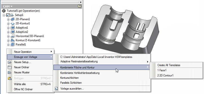

Um eine neue Vorlage zu erstellen, müssen Sie zunächst im CAM-Browser eine oder mehrere Operationen auswählen, mit der rechten Maustaste klicken und Als Vorlage speichern aus dem Kontextmenü wählen. Wenn mehrere Operationen ausgewählt wurden, werden alle Operationen in einem einzigen kombinierten Vorlagendokument gespeichert.
Verwenden Sie zum Erstellen einer neuen Operation anhand von einer Vorlage den Menüeintrag Von Vorlage erstellen, der auch im Kontextmenü des CAM-Browsers verfügbar ist. Alle Vorlagen, die im letzten ausgewählten Vorlagenordner gespeichert sind, werden automatisch unter diesem Menüeintrag aufgelistet. Wie in der unten stehenden Abbildung gezeigt, werden kombinierte Vorlagen als Untermenüs aufgelistet, sodass Sie entweder Operationen für alle Operationsvorlagen (Alle Vorlagen erstellen) oder von einzelnen Operationsvorlagen erstellen können.
