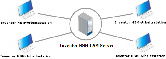

Nutzung einer einzelnen, leistungsstarken Arbeitsstation zur Beschleunigung von Berechnungen auf vier weiteren Arbeitsstationen

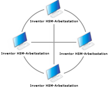

Gemeinsame Nutzung aller Arbeitsstationen zur Beschleunigung von Berechnungen

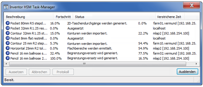

Der Inventor HSM Task-Manager mit aktivierter Spalte Server, die zeigt, welche Arbeitsstationen genutzt werden. In diesem Fall werden die Werkzeugwegberechnungen auf vier verschiedenen Arbeitsstationen und der lokalen Arbeitsstation ausgeführt.
