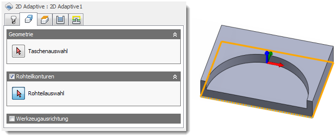

  2. Wählen Sie auf der Registerkarte Geometrie die Rohteilkontur aus.
    Auswählen der Rohteilkontur

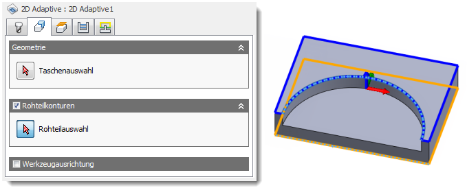

  3. Wählen Sie als Nächstes die Kontur mit der offenen Tasche aus.
    Auswählen der Kontur mit der offenen Tasche
