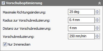

Inventor HSM bietet verschiedene Methoden für die Behandlung von scharfen Ecken im Werkzeugweg. Eine dieser Funktionen wird als Vorschuboptimierung bezeichnet und ermöglicht Ihnen, den Vorschub in scharfen Ecken zu reduzieren.
Aktivieren Sie zum Einschalten der Vorschuboptimierung das Kontrollkästchen Vorschuboptimierung auf der Registerkarte Strategieeinstellungen.
Gibt die maximal zulässige Winkeländerung vor der Vorschubreduzierung an.
Gibt den minimal zulässigen Radius vor der Vorschubreduzierung an.
Gibt den Abstand an, um den der Vorschub vor einer Ecke verringert wird.
Gibt den reduzierten Vorschub bei Ecken an.
Aktivieren Sie diese Option, um den Vorschub nur an Innenecken zu reduzieren.
