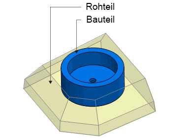

Unregelmäßiges Rohteil
  1. Erstellen Sie in Inventor das Rohteil als separaten Volumenkörper.
  2. Erstellen Sie in Inventor HSM ein neues Setup, und wählen Sie das erstellte Rohteil aus.

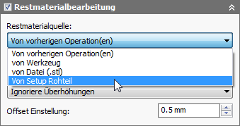

  4. Aktivieren Sie Restmaterialbearbeitung, und legen Sie Von Setup-Rohteil als Restmaterialquelle fest.
    Restmaterialquelle Von Setup-Rohteil
