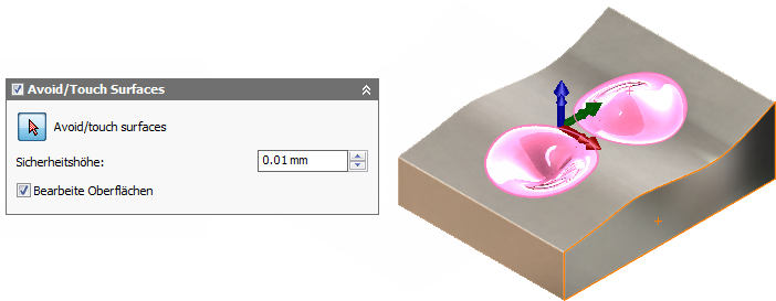

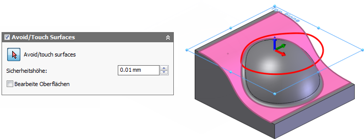

Sie können die Bedeutung der zu vermeidenden Fläche umkehren, indem Sie das Kontrollkästchen Flächen berühren aktivieren. Bei aktivierter Option müssen die zu vermeidenden Flächen innerhalb des gegebenen Sicherheitsabstands berührt werden. Die restlichen Oberflächen hingegen werden vermieden.
Die Option Flächen berühren (vorgabemäßig deaktiviert)
Flächen berühren deaktiviert
Flächen berühren aktiviert
