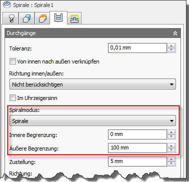

Die Strategie Spiralschlichten bietet mehrere unterschiedliche Betriebsmodi. Der Modus wird auf der Registerkarte Strategieeinstellungen aus der Dropdown-Liste Spiralenmodus ausgewählt.
Auswählen des Spiralenmodus
Die ersten zwei Modi, Spirale und Spirale mit Bogen, erzeugen ähnliche Ergebnisse, mit der Ausnahme, dass Spirale mit Bogen einen zusätzlichen kreisförmigen Durchgang am inneren und äußeren Radius erzeugt.
Der letzte Modus, Konzentrische Kreise/Bogen, erzeugt eine Anordnung von konzentrischen Kreisen, die dann verbunden werden. Er erzeugt eigentlich keine Spirale, sondern ein Kreismuster, wie unten dargestellt.
