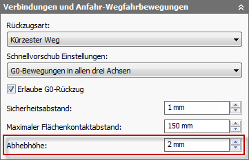

Einige der Bearbeitungsstrategien in Inventor HSM führen beim Übergang zwischen Schneidbahnen Bewegungen mit Flächenkontakt durch. Diese Übergänge erfolgen auf derselben Z-Ebene wie die Schnittdurchgänge. Durch Einstellen der Abhebhöhe können Sie das Werkzeug während der Übergänge vom Rohteil weg bewegen. Das Abheben des Werkzeugs hilft, sichtbare Markierungen zu verhindern, und ermöglicht höhere Vorschübe.
Die Einstellung Abhebhöhe ist auf der Registerkarte Verbindungen und Anfahr-Wegfahrbewegungen für die 2D- und 3D-Strategien Tasche, Adaptive Clearing und Horizontales Schlichten verfügbar.
