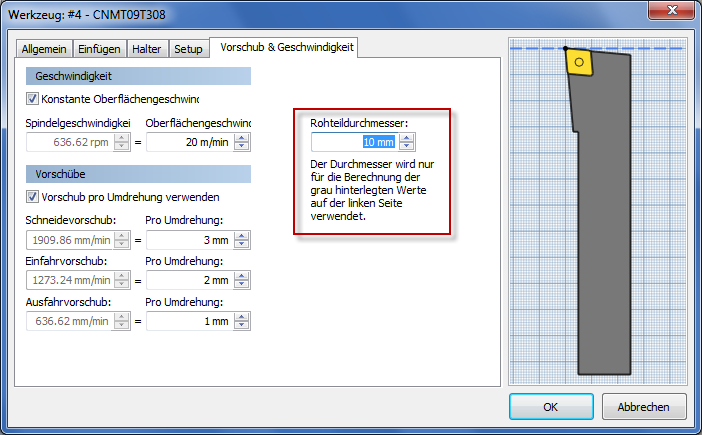

Beim Drehen wird üblicherweise die Konstante Oberflächengeschwindigkeit (CSS ) verwendet, sodass die Spindelgeschwindigkeit vom Durchmesser des Rohteils abhängig ist. (Bei Fräswerkzeugen hängt die Oberflächengeschwindigkeit nur von der Drehzahl und dem Werkzeugdurchmesser ab.)
Bei Verwendung der konstanten Oberflächengeschwindigkeit zeigt Inventor HSM die Vorschübe für den betreffenden Rohteildurchmesser an.
Beispieldurchmesser für die Berechnung von Spindelgeschwindigkeit und Vorschüben bei Verwendung der konstanten Oberflächengeschwindigkeit
Die Oberflächengeschwindigkeit und die Vorschubparameter werden bei Änderungen des Rohteildurchmessers automatisch aktualisiert.
