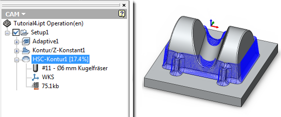

Sie können in Inventor HSM bei laufender Berechnung eine Vorschau von Werkzeugwegen anzeigen und diese simulieren. Wenn die Berechnung eines Werkzeugwegs längere Zeit dauert, können Sie parallel weiterarbeiten, indem Sie auf die Schaltfläche Ausblenden im Aufgaben-Manager klicken (sofern sichtbar).
Wenn Sie eine Operation wählen, die gerade berechnet wird, zeigt die Vorschau den bis zu diesem Punkt erzeugten Werkzeugweg an. Dies kann sehr hilfreich sein, um falsche Parameter wie z. B. eine fehlerhafte Begrenzungskontur frühzeitig im Prozess zu erkennen, ohne dass das Ende der Berechnung abgewartet werden muss.
Vorschau für einen teilweise erstellten HSC-Kontur-Werkzeugweg
