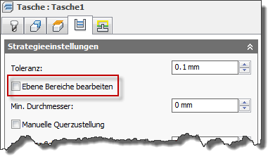

Die Option Flache Bereiche bearbeiten wird auf der Registerkarte Strategieeinstellungen für feste Z-Ebenen-Strategien wie z. B. 3D-Taschenfräsen und Konturschlichten angezeigt. Diese Option ist hilfreich bei Bauteilen, die sowohl steile Wände als auch annähernd ebene Bereiche oder Taschen (ebene Bereiche) aufweisen.
Die Option Ebene Bereiche bearbeiten
Bei einem Bauteil wie dem folgenden werden bei Aktivierung der Option zusätzliche Z-Ebenen dort eingefügt, wo sie zum Erreichen der gewünschten Oberflächengüte benötigt werden.

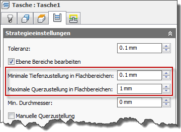

Bei Aktivierung des Kontrollkästchens Flache Bereiche bearbeiten werden die folgenden zwei Steuerungsparameter angezeigt:
Einstellungen für flache Bereiche
Dieser Parameter steuert die minimal zulässige Tiefenzustellung zwischen den zusätzlichen Z-Ebenen und hat Vorrang vor dem Parameter Maximale Querzustellung in Flachbereichen.
Dieser Parameter steuert die Zustellung zum Erkennen von Bereichen, in denen zusätzliche Z-Ebenen eingefügt werden sollen. Wenn die normale Tiefenzustellung zu einer Querzustellung führt, die diesen Wert überschreitet, werden zusätzliche Ebenen eingefügt, bis die Querzustellung oder die minimale Tiefenzustellung erreicht ist.
