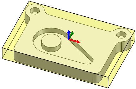

Sie können schnell die Vorschau eines Rohteils für ein Setup anzeigen, indem Sie oben im CAM-Browser auf den Setup-Namen klicken. Mit dieser Funktion können Sie unmittelbar prüfen, ob das Rohteil korrekt eingerichtet wurde, ohne das Setup zu bearbeiten oder die Rohteil-Simulation aufzurufen. Wenn eine Operation nicht aktiv ist, dann ist die Rohteil-Vorschau automatisch ausgeblendet.
Vorschau des Rohteils für ein gewähltes Setup
