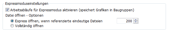

Gruppe Optionen
Anwendungsoptionen

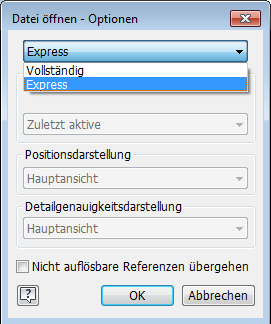

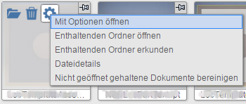

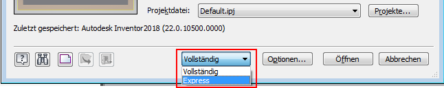

Nachdem Sie den Expressmodus aktiviert und eine Baugruppe gespeichert haben, dient der Schwellenwert dazu, Express laden aufzurufen, wenn eine Baugruppe geöffnet wird, die größer ist als der Wert für eindeutige Dateien. Beim Öffnen einer Baugruppe können Sie das vorgegebene Verhalten zum Öffnen von Dateien überschreiben, indem Sie eine der folgenden Methoden verwenden:
