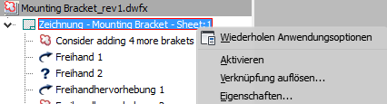

Wenn Sie eine markierte DWF-Datei in Inventor öffnen, werden in der Baumstruktur alle Zeichnungsblätter mit Markierungen und die zugehörigen Markierungen angezeigt. Im Markierungs-Browser können Sie einzelne Markierungen auswählen. Sie können den Status sowie andere Details anzeigen: u. a. Ersteller der Markierung, Datum und Uhrzeit der Erstellung und die den Markierungen zugeordneten Kommentare.
Öffnen.

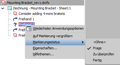

Im Markierungsbrowser wird der Markierungssatz in einer Baumstrukturansicht angezeigt. Nach dem Prüfen der Markierungen können Sie deren Status ändern und Kommentare hinzufügen, die mit der Markierung gespeichert werden. Klicken Sie im Markierungsbrowser mit der rechten Maustaste auf eine Markierung, um einen Markierungsstatus zu ändern oder das Dialogfeld Markierungseigenschaften anzuzeigen.
Inventor speichert Änderungen im Markierungsstatus und hinzugefügte Kommentare automatisch in der DWF-Datei und nimmt sie bei der erneuten Publizierung mit auf. Sie können Markierungsänderungen auch speichern, indem Sie mit der rechten Maustaste auf den Markierungseintrag klicken und Markierungsprotokolländerungen speichern wählen.
Beim erneuten Publizieren eines Markierungssatzes werden die Markierungen sowie alle an ihnen vorgenommenen Änderungen in der DWF-Datei gespeichert. Wenn die neu publizierte DWF-Datei in Autodesk Design Review überprüft wird, werden die Änderungen an den Zeichnungen angezeigt. Alle Änderungen am Status und die Details der Markierungen werden angezeigt.
