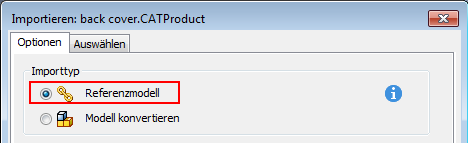

Importieren von Drittanbieterdateien als AnyCAD-Referenzmodell: (nicht verfügbar für Inventor LT)
Sie können die folgenden Dateiformate als AnyCAD-Referenzmodell importieren: Alias, CATIA, DWG, PTC Wildfire, SolidWorks, NX, STEP, Solid Edge, Fusion 360*** und Pro-E/Creo.
Anmerkung: ***AnyCAD für Fusion 360 steht als Vorschau zur Verfügung. Diese Vorschau ermöglicht es Ihnen, neue Elemente in Inventor auf reiner Testbasis zu verwenden, bevor Sie diese Elemente vollständig freigegeben.
Wenn sich die Konstruktion ändert, können Sie die Kontrolle behalten und die Leistung verbessern, indem Sie die Konstruktion als Referenzmodell importieren. Bei Auswahl der Option Referenzmodell wird eine Verknüpfung zu der ausgewählten Datei erstellt, sodass Sie Inventor überwachen und aktualisieren können, wenn sich das Modell ändert. Wenn die Datei im jeweiligen Produkt nach dem Import geändert wird, werden die Änderungen in der Inventor-Datei übernommen, und Downstream-Referenzen werden aktualisiert.

Importieren als konvertiertes AnyCAD-Modell
Sie können die folgenden Dateiformate als konvertiertes AnyCAD-Modell importieren: CATIA, SolidWorks, Solid Edge, Pro-E/Creo, NX, JT, Alias, Rhino, IGES, Parasolid, STEP, Fusion 360 und SAT.
Mit der Option Modell konvertieren erstellen Sie neue Inventor-Dateien, die nicht mit den ursprünglichen Dateien verknüpft sind. Verwenden Sie diese Option, wenn Sie das Modell ändern wollen, um eine neue Konstruktion zu erstellen.
Beim Vorgang Modell konvertieren wird keine Assoziativität mit der ursprünglichen Datei beibehalten. Folglich wirken sich die Änderungen an der ursprünglichen Datei nach dem Importvorgang nicht auf das importierte Bauteil oder die Baugruppe aus. Genauso wirken sich die Änderungen am importierten Bauteil oder an der Baugruppe nicht auf die ursprüngliche Datei aus.

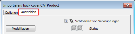

Selektiver Import in Bauteil- und Baugruppendateien (nur CATIA, SolidWorks, Pro-E/Creo, NX, Alias, STEP, IGES, Fusion 3D und Rhino)
Wenn nicht das gesamte Modell importiert werden muss, können Sie angeben, welche Körper (in eine Bauteildatei) bzw. welche Bauteile (in eine Baugruppendatei) eingeschlossen werden sollen. Dadurch dass nur die benötigten Komponenten importiert werden, wird die Leistung verbessert.
