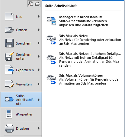

Arbeitsabläufe stehen im Hauptmenü der Anwendung zur Verfügung:
