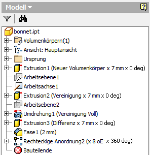

Die Bauteilende-Markierung kann zwischen einbezogenen Elementen ohne gemeinsame Nutzung nicht zurückverfolgt werden, z. B. zwischen einem extrudierten Element und dessen einbezogener Skizze.
Zeigt detaillierte Informationen zu Bauteilelementen im Browser an.
Erweiterte Elementnamen stehen in den Umgebungen Bauteil, Blechbauteil, Modellierungsansicht für die Baugruppe und Zeichnung zur Verfügung. Das Format oder der Inhalt der Erweiterungszeichenfolgen kann nicht geändert werden.
