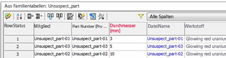

Im Zusammenhang mit dem ersten Schritt werden zwei Szenarien für die Migration von benutzerdefinierten Inhaltscenter-Materialien beschrieben. Im ersten Szenario wird vorausgesetzt, dass eine Inhaltscenter-Familie in einer Desktop-Inhaltsdatei mit dem Namen Mylibrary.idcl definiert ist. Die Bibliothek verwendet ein benutzerdefiniertes Material mit dem Namen Glowing red uranium.

  4. Optional: Testen Sie, ob die neue Bibliothek ordnungsgemäß funktioniert. Starten Sie dazu eine neue Baugruppe:
    Platzieren Sie ein Bauteil aus der Bibliothek "My Library".
    Alternativ können Sie das Material im Inhaltscenter-Editor überprüfen.
