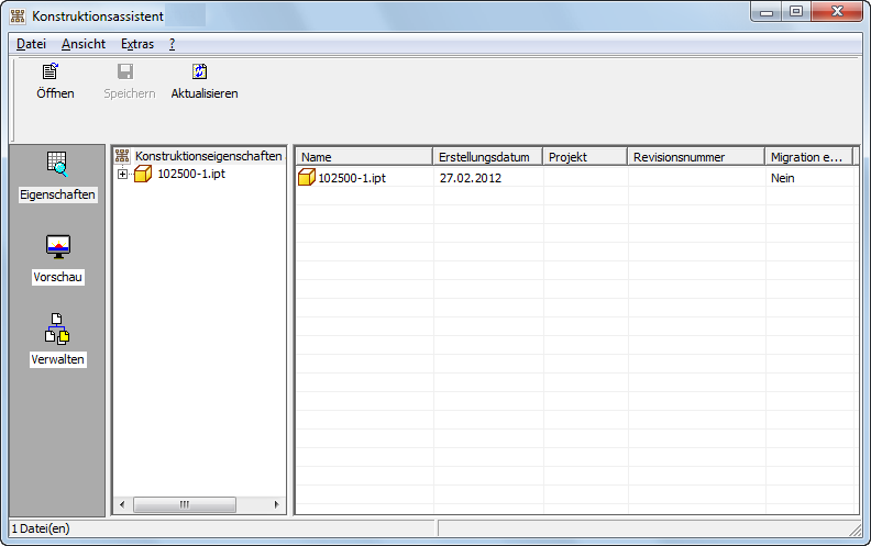

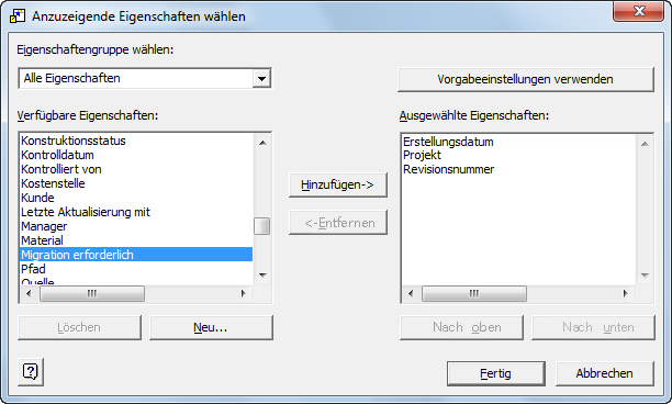

1. Vorbereiten der Datenmigration
Dateien im Konstruktionsassistenten können direkt in Inventor geöffnet werden.

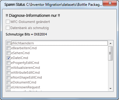

2. Migration nach Bedarf im Vergleich mit Aufgabenplanung
Migration nach Bedarf und der Befehl Migration
Die Migration nach Bedarf findet statt, wenn Sie eine Datei öffnen, ändern und dann in der neuen Version speichern.
- Erstellen Sie unbedingt eine Sicherung der Datendateien.
- Migrieren Sie von unten nach oben:
- Migrieren Sie zuerst IPT-Dateien, anschließend IAM- und zuletzt IDW-Dateien.
- Arbeiten Sie nicht in der Sitzung weiter, in der Sie migrieren. Der Migrationsprozess bewahrt sowohl die migrierten als auch die nicht migrierten Daten im Speicher auf.
