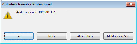

In den Anwendungsoptionen auf der Registerkarte Speichern können Sie Optionen definieren, damit Sie zum Speichern und Migrieren aufgefordert werden, wenn Sie alte Inventor-Dateien öffnen und schließen.
Aufforderung zum Speichern für die Migration
- Wenn Sie eine Datei öffnen und schließen, die nicht migriert wurde, werden Sie gefragt, ob die Datei gespeichert werden soll. Ist die Option aktiviert, werden Sie gefragt, ob Sie die Datei beim Öffnen speichern und migrieren möchten, auch wenn Sie keine Änderung an einer Konstruktion vornehmen. Vorgabegemäß ist diese Option deaktiviert. Es wird empfohlen, diese Einstellung so zu belassen.

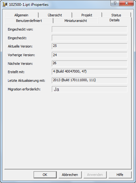

Überprüfen des Migrationsstatus
Inventor kann den Dateimigrationsstatus über iProperties überprüfen.
Schritt 1: Klicken Sie mit der rechten Maustaste auf eine Datei, und klicken Sie auf iProperties, um das Dialogfeld iProperties für die Inventor-Datei zu öffnen.
Schritt 2: Auf der Registerkarte Allgemein finden Sie die Versionsinformationen. Ein Ja im Feld Migration erforderlich bedeutet, dass die Datei noch nicht migriert ist.
