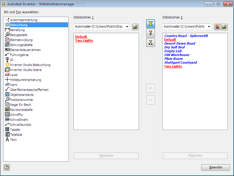

- Klicken Sie im Startmenü auf Alle Programme > Autodesk Inventor <Version> > Werkzeuge > Stilbibliotheksmanager.
- Das Dialogfeld Inventor Stilbibliotheksmanager wird angezeigt.
- Verwenden Sie im Fenster Stilbibliothek 1 die Browser-Schaltfläche, um zu dem Ordner zu navigieren, in dem ältere Stilsammlungen (im XML-Format) gespeichert sind. Vorgabegemäß lautet der Speicherort des Ordners C:\Programme\Autodesk\Inventor <alte Version>\Design Data oder C:\Benutzer\Öffentlich\Öffentliche Dokumente\Autodesk\Inventor <alte Version>\Design Data. Sie können auch auf Öffnet Stilbibliothek klicken, um einen angegebenen alten Stilbibliotheksordner auszuwählen.
- Das Fenster Stilbibliothek 2 enthält ebenfalls eine Browser-Schaltfläche, über die Sie zum Speicherort der neuen Stilbibliothek navigieren können. Vorgabegemäß lautet der Speicherort des Ordners C:\Programme\Autodesk\Inventor <neue Version>\Design Data oder C:\Benutzer\Öffentlich\Öffentliche Dokumente\Autodesk\Inventor <Version>\Design Data. Sie können auch auf Öffnet Stilbibliothek klicken, um einen angegebenen neuen Stilbibliotheksordner auszuwählen.
- In dem in der vorhergehenden Abbildung gezeigten Beispiel wird die Sammlung Beleuchtungsstil in der Liste Stil und Typ auswählen: auf der linken Seite des Dialogfelds ausgewählt. Auch die Speicherorte der Ordner mit den alten und neuen Stilbibliotheken werden über die entsprechende Browser-Schaltfläche ausgewählt. Die Inhalte werden im linken bzw. im rechten Fenster angezeigt, und unter dem Fenster der alten Stilbibliothek wird die Schaltfläche [Migrieren] hervorgehoben.

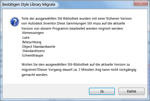

- Beginnen Sie mit der Migration der Stile, indem Sie unter dem Fenster der Stilbibliothek 1 auf Migrieren klicken. (Die Schaltfläche ist nur aktiv, wenn eine Bibliothek migriert werden muss.) Das Dialogfeld Migrieren der Stilbibliothek bestätigen wird angezeigt, in dem Sie aufgefordert werden, die Migration zu bestätigen. Klicken Sie wahlweise auf Ja oder Nein.

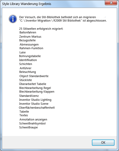

- Der Migrationsprozess kann einige Minuten in Anspruch nehmen. Ist er abgeschlossen, wird ein Dialogfeld mit den Ergebnissen der Migration angezeigt. Klicken Sie auf OK, um das Dialogfeld zu schließen.
Anmerkung: Die Migration eines Stils kann nicht rückgängig gemacht werden, und alle durch Benutzer vorgenommenen Änderungen an der Stilbibliothek gehen verloren. Sie können diese Änderungen aus einer Sicherungskopie wiederherstellen.

Es gibt drei verschiedene Methoden der Auflistung von Stilsammlungen in den Stilbibliotheksfenstern. Diese Methoden werden über die Filter im mittleren oberen Bereich des Dialogfelds Stilbibliotheksmanager gesteuert:
Zeigt alle Stile an Vorgabegemäß aktiviert. Listet alle Stile in beiden Stilbibliotheken auf. In beiden Bibliotheken enthaltene, identische Stildefinitionen werden in einer regulären schwarzen Schriftart dargestellt.
Zeigt nicht übereinstimmende Stile an Zeigt die Stile an, deren Definitionen in den beiden Bibliotheken nicht übereinstimmen. In dieser Einstellung werden die Stilnamen unterstrichen und in Rot angezeigt.
Eindeutige Stile anzeigen Zeigt Stile an, die nur in einer der beiden Bibliotheken vorhanden sind. In dieser Einstellung werden die Stilnamen kursiv und in Blau angezeigt.

Sobald die Stilbibliothek in die neue Version von Inventor migriert wurde, wählen Sie die Stilsammlung (sofern vorhanden), die in die neue Bibliothek kopiert werden soll. Wählen Sie z. B. einen Stil im Fenster Stilbibliothek 1 aus. Klicken Sie nach Auswahl mindestens eines Stils auf die Schaltfläche Kopiert ausgewählte Stile aus Stilbibliothek 1 in Stilbibliothek 2, um sie der neuen Bibliothek hinzuzufügen.
Mithilfe der Funktion zum Kopieren von Stilen können Sie alle migrierten angepassten Stile in die neue Stilbibliothek kopieren und dann verwenden.
