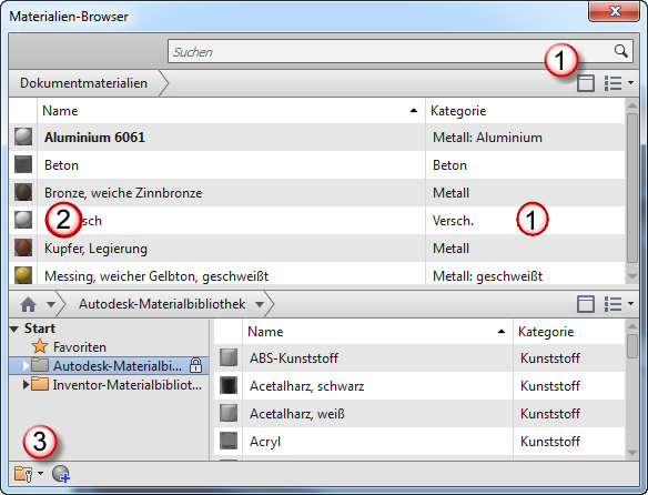

Verbesserte Navigation im Material-Browser
Neue Browser-Funktionen:
1. Die Bibliotheksgruppe Einblenden/Ausblenden und das Struktursymbol ermöglichen eine bessere Kontrolle der Ansicht.
2. Mit der Schaltfläche Start lässt sich die Darstellung gespeicherter Bibliotheken steuern.
3. Das Symbol bietet weiteren Zugriff auf Bibliotheksoperationen.

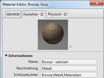

Neue Benutzeroberfläche mit Registerkarten im Material-Editor
Die Navigation im Material-Editor hat sich aufgrund der neuen, in Registerkarten aufgeteilten Benutzeroberfläche vereinfacht. In dieser Benutzeroberfläche können Sie die verschiedenen Materialien und deren Eigenschaften leichter unterscheiden.
