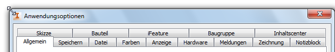

Wählen Sie eine beliebige Ecke des Dialogfelds Anwendungsoptionen aus, um die Größe zu ändern.

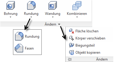

Einige Befehle wurden aus der Hauptgruppe in eine Untergruppe bzw. in eine Dropdown-Liste innerhalb der Gruppe verschoben. Beispielsweise wurde die Gruppe Ändern der Registerkarte 3D-Modell von Bauteildateien (.ipt) dahingehend optimiert, dass nun vorgabemäßig weniger Befehle angezeigt werden. Die anderen Änderungsbefehle wurden in einem Dropdown-Menü zusammengefasst oder in die erweiterte Gruppe Ändern verschoben:

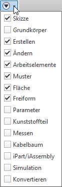

Gruppen mit weniger häufig verwendeten Befehlen oder Befehle mit doppeltem Zugriffspunk werden ausgeblendet, um den Platz im Arbeitsbereich zu optimieren. Sie haben mehr Platz zum Anzeigen von und Arbeiten mit Modellen. Beispielsweise sind auf der Registerkarte 3D-Modell die Gruppen Grundkörper, Parameter, Messen, Kunststoffteil, Kabelbaum, iPart/iAssembly, Simulation und Konvertieren jetzt vorgabemäßig ausgeblendet.
Sie können problemlos auf ausgeblendete Gruppen zugreifen und verdeckte Gruppen sichtbar machen. Klicken Sie auf Gruppen anzeigen
, und klicken Sie dann auf die Gruppe, die auf der aktiven Registerkarte angezeigt werden soll.

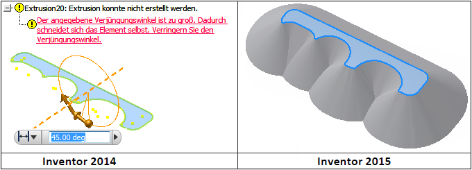

Die Stabilität bei der Erstellung von Wandungen und verjüngten Extrusionen wurde verbessert. Nun werden noch komplexere Geometrien unterstützt. In Inventor 2014 können Sie beispielsweise das folgende Profil mit korrekter tangentialer Abhängigkeit nur mit einem Verjüngungswinkel von bis zu 27 Grad extrudieren. In Inventor 2015 kann der Verjüngungswinkel einen beliebigen Wert zwischen 0 und 90 Grad annehmen.
