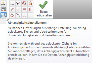

Verbesserter Zugriff auf Abhängigkeitseinstellungen für 2D-Skizzen
Alle Abhängigkeitseinstellungen für 2D-Skizzen sind jetzt unter dem neuen Befehl Abhängigkeitseinstellungen zusammengefasst.
Mit der neuen Einstellung Abhängigkeiten nach Erstellung anzeigen werden aussagekräftige Informationen über die Abhängigkeit angezeigt, während Sie sie erstellen.
Mit der neuen Einstellung Abhängigkeiten für ausgewählte Objekte anzeigen werden Abhängigkeiten für die Geometrie angezeigt, die Sie im Grafikfenster ausgewählt haben. Wenn Abhängigkeiten angezeigt werden, können Sie sie beliebig auswählen und löschen.
