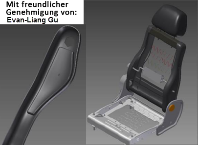

Modellierung mit Freiform
Die 14 neuen Freiformwerkzeuge ermöglichen einen alternativen Modellierungsansatz. Mit ihnen können Sie geformte Freiformmodelle mittels Direktbearbeitung erstellen. Beginnen Sie mit einer Freiform (Quader, Kugel, Zylinder, Torus oder Quad-Kugel), die die gewünschte Geometrie am besten darstellt. Verwenden Sie dann die Freiform-Bearbeitungswerkzeuge, um die Form anzupassen.
Verwenden Sie Freiform zusammen mit parametrischem Modellieren, um visuell ansprechende Konstruktionen zu erstellen.

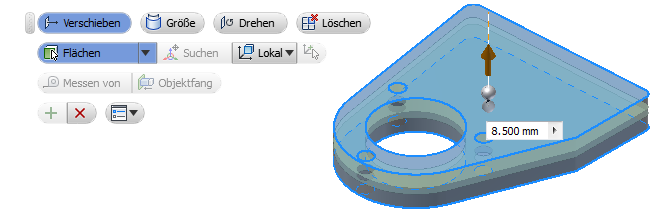

Direktbearbeitung
Direktbearbeitung ermöglicht die rasche Bearbeitung von Bauteilen. Sie können die Größe, Form und/oder Position von Modellelementen durch direkte Bearbeitung der Geometrie anpassen. Verwenden Sie die Direktbearbeitung für folgende Aufgaben:

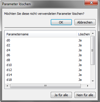

Bereinigen aller nicht verwendeten Parameter in einem Schritt
Unten im Dialogfeld Parameter können Sie mit der Option Nicht verwendete bereinigen eine Liste aller nicht verwendeten Parameter in einem separaten Fenster anzeigen. Sie können sie dort in einem Schritt löschen. Klicken Sie auf Ja für alle, um alle nicht verwendeten Parameter im Dokument zu löschen, oder auf Nein für alle, um die nicht verwendeten Parameter im aktuellen Dokument beizubehalten.
Um einen im Fenster aufgelisteten Parameter beizubehalten, übernehmen Sie die Vorgabeeinstellung Nein. Um einen Parameter in der Liste zu löschen, klicken Sie auf die Vorgabeeinstellung Nein, um sie in Ja zu ändern, bevor Sie die Bereinigung ausführen. Für nicht verwendete, exportierte Parameter wird die Vorgabeeinstellung Nein verwendet, falls sie in anderen Dokumenten verwendet werden.
Im Dialogfeld Parameter können Sie Parameter weiterhin einzeln löschen.

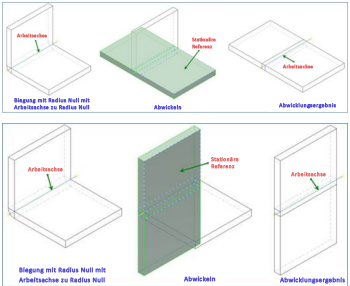

Abwickeln/Zurückfalten eines importierten Blechbauteils mit dem Biegeradius Null
Sie können importierte Blechmodelle von Drittherstellern mit dem Biegeradius Null abwickeln und zurückfalten. In der Blechumgebung können Sie nun mit den Befehlen Entfalten/Zurückfalten (unter Geometrie abwickeln) eine Biegung mit dem Radius Null auswählen. Sie können die Biegung mit dem Radius Null beim Erstellen einer Abwicklung entfalten.
Beim Entfalten wird eine neue Fläche hinzugefügt, wo sich die Biegekante mit dem Radius Null befindet. Die Größe der Fläche hängt vom K-Faktor ab, den Sie definieren.
Nach dem Zurückfalten bleiben Referenzen erhalten, die beim Entfalten des Modells erstellt werden. Dieses Verhalten entspricht dem bei Biegungen mit einem Radius ungleich Null.
