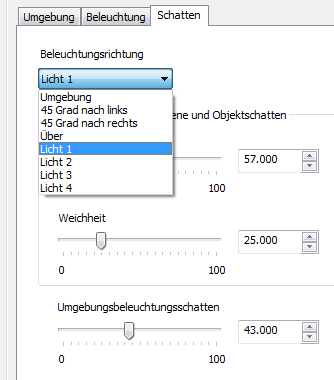

Schatteneinstellungen werden individuell im jeweiligen Beleuchtungsstil verwaltet. Diese Einstellungen befinden sich auf der Registerkarte Schatten in der Stil-Editor-Benutzeroberfläche. Eine neue Option, Umgebung, verwendet das Umgebungsbild zum Definieren von Schatten.

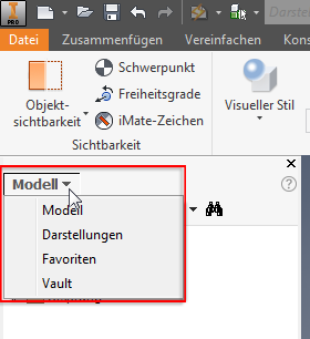

Die neuen Umschaltbefehle Browser-Fenster vorwärts und Browser-Fenster rückwärts stehen als konfigurierbare Tastaturbefehle über den Befehl Werkzeuge
Anpassen zur Verfügung. Mit dieser Verbesserung können Sie vorwärts oder rückwärts durch die Browser-Bereiche blättern, die im Modell-Browser von Inventor verfügbar sind; Beispiel: Favoriten, Darstellungen und Vault.

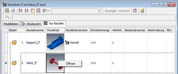

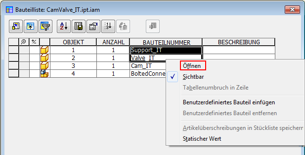

Weitere Informationen finden Sie unter Bauteillisten.
