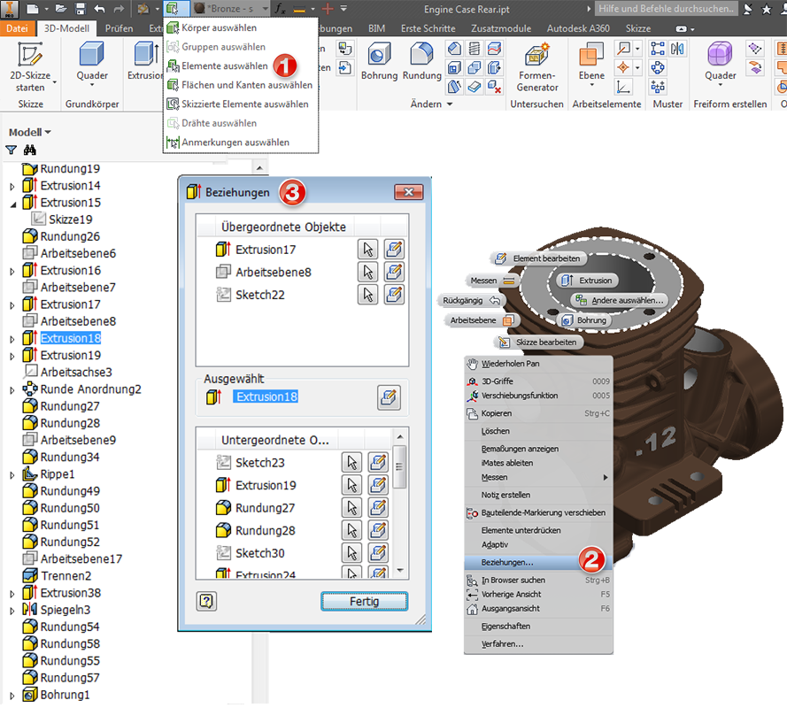

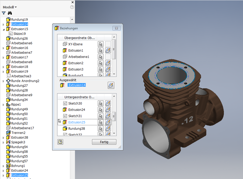

In der Bauteilumgebung können Sie jetzt ohne weiteres über den Modell-Browser oder das Grafikfenster auf die Beziehungen zwischen übergeordneten/untergeordneten Elementen zugreifen. Mit diesem neuen interaktiven Dialogfeld können Sie Elementabhängigkeiten direkt über das Bauteil anzeigen. Wählen Sie im Dialogfeld Beziehungen das Symbol
aus, um zu einer ausgewählten Ansicht zu wechseln. Wählen Sie das Symbol
aus, um auf das Dialogfeld Element bearbeiten zuzugreifen.
So greifen Sie auf das Dialogfeld Beziehungen und die anzeigbaren Elementabhängigkeiten zu:
Weitere Informationen finden Sie unter So finden Sie Beziehungen im Bauteil.
