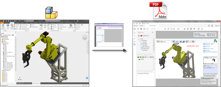

Sie können Ihre Modelle in das neues Format 3D-PDF exportieren. Neben dem PDF-Format enthält eine 3D-PDF-Datei 3D-Ansichten des Modells. Wenn Sie ein Inventor-Modell exportieren, werden ausgewählte Konstruktionsansichtsdarstellungen in Modellansichten konvertiert und in der 3D-PDF-Datei platziert.
3D-PDF-Dateien werden in Adobe Acrobat Reader angezeigt. Verwenden Sie 3D-Navigationswerkzeuge zum Bearbeiten der Modellansichten. Zeigen Sie die Modellstruktur an, um Modellkomponenten und andere Daten anzuzeigen, die in der 3D-PDF-Datei enthalten sind.
Eine 3D-PDF-Vorlagendatei gibt die Anordnung der exportierten Elemente an. Sie können benutzerdefinierte 3D-PDF-Vorlagen erstellen und sie zum Exportieren Ihrer Modelle verwenden.
