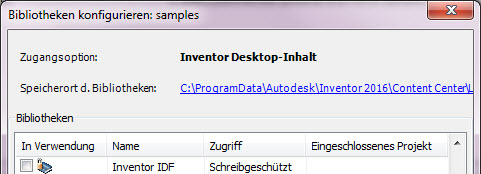

Sie haben jetzt mehr Flexibilität und Kontrolle bei der Arbeit mit Leiterplatten-Konstruktionsdaten. Die verbesserte Unterstützung für IDF 2.0 und 3.0 umfasst neue Steuerelemente für das Importieren von Konstruktionsdaten sowie eine neue Funktion zum Publizieren in der neuen Inhaltscenter-Bibliothek für IDF-Komponenten und zum Wiederverwenden von Leiterplattenkomponenten.
Neue Inhaltscenter-Bibliothek für IDF-Komponenten
Mit der Version 2016 R2 wird eine neue Inhaltscenter-Bibliothek für IDF-Komponenten installiert.
Autor
IDF-Komponente in der neuen Inhaltscenter-Bibliothek für IDF-Komponenten.
Neue IDF-Importoptionen und neuer Arbeitsablauf
, um alle Komponenten zu ermitteln, die sich nicht bereits in der Inhaltscenter-Bibliothek befinden. Wählen Sie im neuen Dialogfeld Komponenten nicht gefunden die Option In Zwischenablage kopieren, um die Dateinamen zu kopieren und Bauteile für die Publizierung schnell zu ermitteln.
Um diese Bauteile der Inhaltscenter-Bibliothek für IDF-Komponenten hinzuzufügen, öffnen Sie jedes Bauteil und verwenden den Befehl Verwalten
Autor
IDF-Komponente zum Publizieren in der neuen Inhaltscenter-Bibliothek für IDF-Komponenten.
