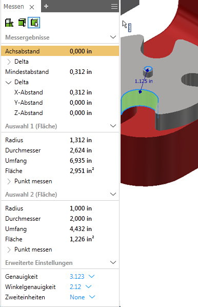

Informationen zu jeder Auswahl werden in der Werkzeuggruppe Messen und im Grafikfenster angezeigt. Die Werkzeuggruppe Messen zeigt alle möglichen Werte für Ihre Auswahl sowie das Ergebnis aus beiden Auswahlen an. Wenn Sie auf einen Wert in der Werkzeuggruppe Messen klicken, werden die Auswahl und der Messwert im Grafikfenster angezeigt.

- Klicken Sie in das Grafikfenster, um die zu messende Geometrie auszuwählen:
- Länge einer Kante Klicken Sie, um die Kante auszuwählen.
- Durchmesser einer zylindrischen Fläche oder eines Kreises Bewegen Sie den Cursor über die zylindrische Fläche bzw. den Kreis, bis eine Durchmesserlinie angezeigt wird. Klicken Sie dann, um sie auszuwählen.
- Radius einer zylindrischen Fläche oder eines Kreises Bewegen Sie den Cursor über die zylindrische Fläche bzw. den Kreis, bis eine Radiuslinie angezeigt wird. Klicken Sie dann, um sie auszuwählen.
- Position eines Punkts relativ zum Ursprung Klicken Sie, um den Punkt auszuwählen. Die Position des Punkts relativ zu den Achsen des aktiven Koordinatensystems wird angezeigt.
- Abstand zwischen Punkten Wählen Sie durch Klicken den ersten Punkt und anschließend den zweiten Punkt. Wenn Sie den zweiten Punkt auswählen, wird die Position des Punkts gegenüber dem Ursprung sowie die Delta-Position relativ zum ersten Punkt angezeigt.
- Abstand zwischen zwei beliebigen der folgenden Geometrieelemente: Linien/Achse, Bogen/Kreise, Splines und alle Arten von Oberflächen Klicken Sie, um das erste Geometrieelement auszuwählen, und klicken Sie dann zum Auswählen des zweiten Geometrieelements.
Abstand zwischen zwei Komponenten in einer Baugruppe (in Inventor LT nicht verfügbar) Wählen Sie die erste Komponente und anschließend die zweite Komponente aus. Ein Mindestabstand wird angezeigt. Der Mindestabstand zwischen zwei Komponenten kann eine Kante, eine Fläche oder ein Scheitelpunkt sein.

Fläche und Kontur Wählen Sie den durchgehenden eingeschlossenen Bereich, der gemessen werden soll.
So kopieren Sie einen oder alle Werte: Klicken Sie mit der rechten Maustaste auf einen Wert, und wählen Sie im Kontextmenü den Befehl Kopieren oder Alles kopieren.
