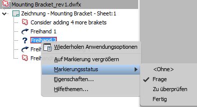

Wenn Sie eine markierte DWF-Datei in Inventor öffnen, werden in der Baumstruktur alle Zeichnungsblätter mit Markierungen und die zugehörigen Markierungen angezeigt. Im Markierungs-Browser können Sie einzelne Markierungen auswählen. Sie können den Status sowie andere Details anzeigen: u. a. Ersteller der Markierung, Datum und Uhrzeit der Erstellung und die den Markierungen zugeordneten Kommentare.

    Im Markierungsbrowser wird der Markierungssatz in einer Baumstrukturansicht angezeigt. Nach dem Prüfen der Markierungen können Sie deren Status ändern und Kommentare hinzufügen, die mit der Markierung gespeichert werden. Klicken Sie im Markierungsbrowser mit der rechten Maustaste auf eine Markierung, um einen Markierungsstatus zu ändern oder das Dialogfeld Markierungseigenschaften anzuzeigen.
    • So zeigen Sie den Markierungsstatus an oder ändern diesen: Klicken Sie mit der rechten Maustaste auf einen Markierungsknoten, und klicken Sie dann im Untermenü Markierungsstatus auf einen Status. Der Standardstatus für neue Markierungen lautet < Kein >. Sie können den Status einer Markierung auf Frage, Zu überprüfen oder Geschlossen ändern.
