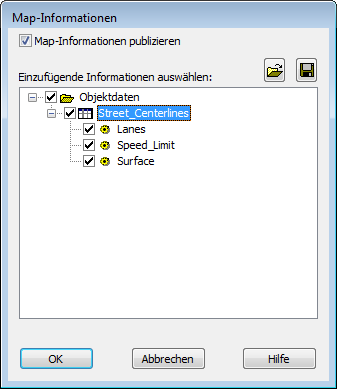

  3. Wählen Sie im Dialogfeld Map-Informationen die Option Map-Informationen publizieren.
  4. Erweitern Sie im Dialogfeld Map-Informationen die Elemente in der Liste, und wählen Sie Street_Centerlines aus.
    Bei Auswahl von Street_Centerlines werden automatisch auch alle Elemente unterhalb von Street_Centerlines ausgewählt.
  5. Klicken Sie auf das Speichern-Symbol, und geben Sie einen Speicherort für die publizierte Datei an, um die Informationen in einer XML-Datei zu publizieren. Klicken Sie auf Speichern.
    Die XML-Datei wird von der DWF-Publizierung verwendet.
  6. Klicken Sie auf OK.
