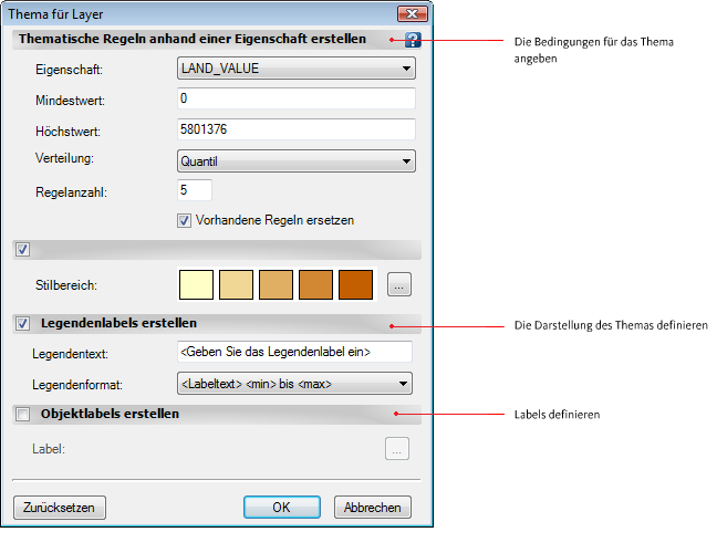

So definieren Sie das Thema
  1. Klicken Sie im Dialogfeld Themenlayer unter Thematische Regeln anhand einer Eigenschaft erstellen auf den Abwärtspfeil neben Eigenschaft, und wählen Sie LAND_VALUE.
    Übernehmen Sie die Einstellungen für den Mindestwert, den Höchstwert und die Verteilung.
    Verwenden Sie das Dialogfeld Themenlayer, um das Thema zu entwerfen.
  2. Klicken Sie auf neben der Darstellung des Stilbereichs.
  3. Wählen Sie das Füllobjekt.
  4. Ändern Sie die endgültige Farbe im Farbverlauf auf Dunkelrot.
  5. Ändern Sie die Transparenz in 40.
  6. Klicken Sie zweimal auf OK, um zumStil-Editor zurückzukehren. Lassen Sie den Stil-Editor für die nächste Übung geöffnet.
