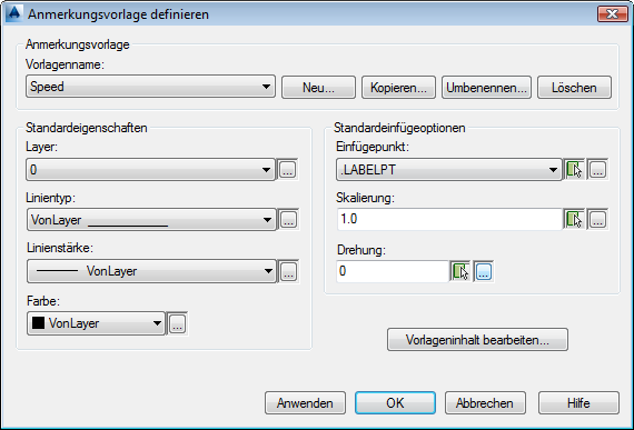

Die Anmerkung gibt die Geschwindigkeitsbegrenzung für die jeweilige Straße an, dies ist für den Betrachter jedoch nicht zu erkennen. Bearbeiten Sie die in der vorherigen Übung erstellte Anmerkungsvorlage. Fügen Sie das Label "Speed Limit =" hinzu, und positionieren Sie es über der bestehenden Anmerkungsbezeichnung.
In dieser Übung wird die Karte verwendet, die Sie in Übung 2: Zuordnen der Anmerkung zu Zeichnungsobjekten bearbeitet haben.
So fügen Sie ein statisches Textlabel hinzu
Kartenanmerkung
Vorlage definieren.
Klicken Sie unten rechts im Dialogfeld auf Vorlageninhalt bearbeiten.

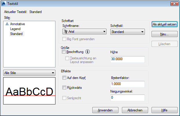

Klicken Sie im Blockeditor auf eine beliebige Stelle, und geben Sie Stil ein.
Weisen Sie der neuen Textzeile dieselbe Größe zu wie der ersten.
Klicken Sie auf eine beliebige Stelle im Blockeditor, und geben Sie dtext ein.
Korrigieren Sie den Text ggf. mit der RÜCKTASTE und der ENTF-TASTE.
