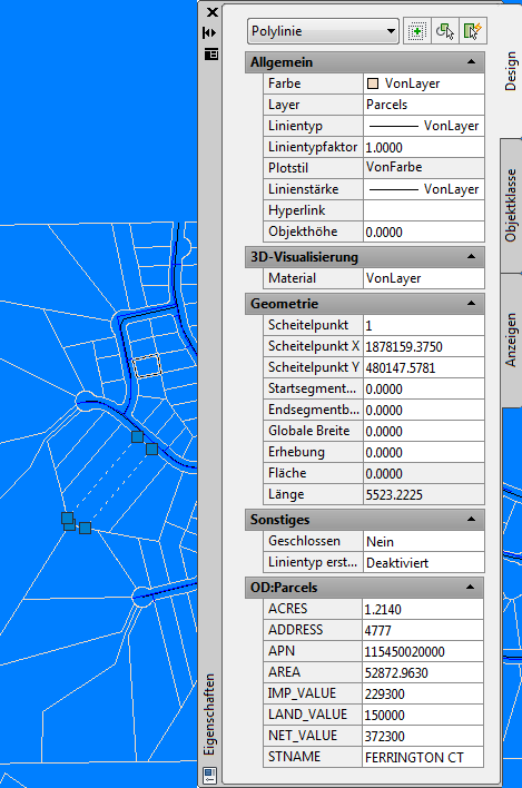

So zeigen Sie die Objektdatenfelder an
Verwenden Sie die Zoombefehle auf der Registerkarte Ansicht.
Paletten
Eigenschaften. Die rosafarbenen Polylinien kennzeichnen Parzellen und verfügen über Objektdaten hinsichtlich der Adresse, des Gebiets, des Werts usw.
Je nach ausgewählter Polylinie werden unter Umständen andere Informationen angezeigt.
