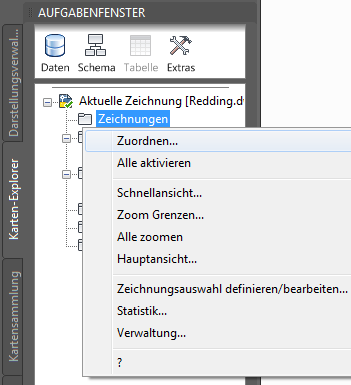

  3. Klicken Sie auf der Registerkarte Karten-Explorer im Aufgabenfenster mit der rechten Maustaste auf den Ordner Zeichnungen. Klicken Sie auf Anhängen.
    Anhängen von Zeichnungen von der Registerkarte Karten-Explorer im Aufgabenfenster.
